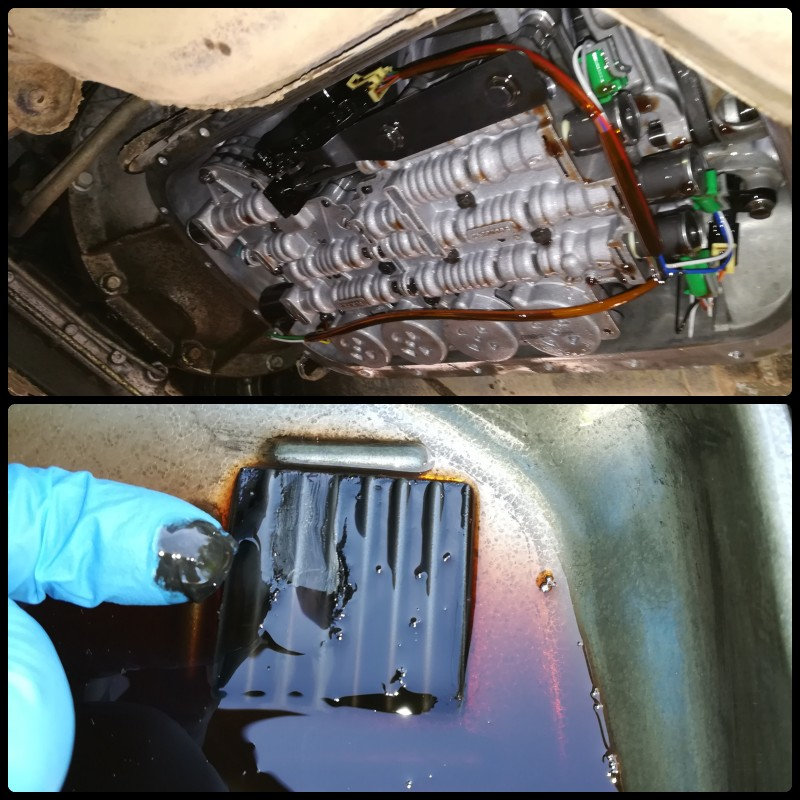

Sur mon Cadillac, j'ai fait 2 vidanges simple d'affilée puis un roulage de 11 000km, une vidange avec dépose du carter et filtre.
L'huile le 1er coup était noire, sans odeur de cramé (88 000km). Il n'y a eu que 80.5% de changer (5.5 sur 7.5 soit 73% de neuf la 1ère vidange, etc...)
La dernière avec le filtre l'huile était "bien" (mise à part l'aimant) :
À 80€ les 20litres de DEXRON-VI mannol, faire des doubles-triples vidanges ou des vidanges très rapprochées reste abordable.
Je te conseille, filtre et joint de carter, et surtout une clef dynamometrique pour le serrage carter.
