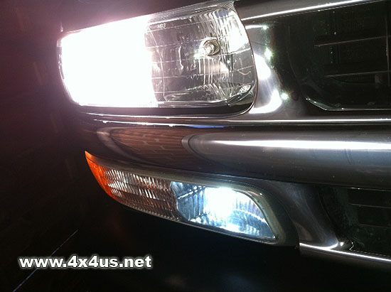

Sur le mien, par défaut allumage automatique des feux, sont allumés :
- Feux orange
- Feux de position ( de jour ) : je les ai changés par ampoules LED
- feux de croisement
