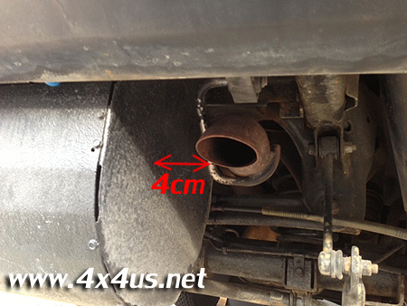

concernant l'installation le compresseur de clim doit etre deplacé et l'echappement modiifié c'est obligatoire. L'echappement comme cedric est interdit car trop pres de la bonbonne.

Pas de déplacement de l'échappement, d'ailleurs tu peux voir une photo ici, je suis en train de voir pour changer mon échappement mais l'origine est installée comme ça :
http://www.v-8.fr/garage-des-flandres/g ... ation.html

60 Litres, et ca n'a rien d'interdit, le carter la protègeTonyhummer92 a écrit :L'echappement comme cedric est interdit car trop pres de la bonbonne.
