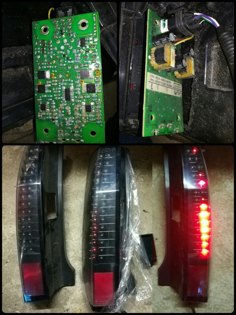

Ça faisait un moment qu'il voulait le vendre entier, mais il le dépiote maintenant. J'ai donné son mail à un suédois qui cherche un feux arrière.
Les miens je pense les réparer, je guette les annonces US, astuce donnée par un français :
https://www.cadillacforums.com/threads/ ... t-17792356
Ma collection :
