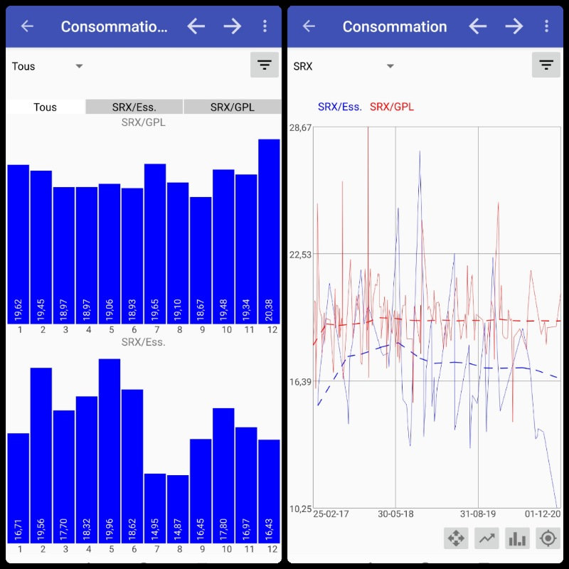

Oui, environ 70l, 13-14 litres/100km au SP98 en étant souple, et en roulant sur 2x2.
Ça monte vite à 17, si petit trajet. Je tourne à 18-20 au GPL, sur nationale à 80, roulant pépère.
Statistiques sur 47 598km depuis février 2017 :
2522 litres de SP et 6410 litres de Gaz de brûlés...
Le V8 n'apprécie pas les carburants alternatifs, le voyant s'allume rapidement lorsqu'il détecte un manque de richesse.
Le V6, lui, passe plus facilement à l'E85.
Maverik a un V8 avec boîtier, si je me trompe pas le voyant moteur s'allume quand même...
J'ai testé le E85, 2 fois, je suis sans boîtier, et je n'ai mis que 20l, pas de gros soucis, sauf à froid.
