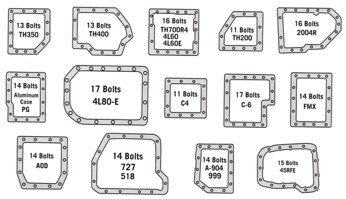

Je n'arrive pas à savoir s'il y a une différence entre 3L80 et une TH400, et je n'arrive pas à savoir quelle boite j'ai sur mon humvee, je sais que c'est une 3 vitesses, mais du coup, comme on me dit que la 3L80 et TH400 sont pas les memes, je sais plus.

Re: Humvee en panne
Logiquement tu as la thm400 .
Le 3l80 étant 3 nombre de rapport , L longitudinal et 80 le couple quel peut encaissé.

oui c'est bien ca, j'ai cherché un peu sur le net et j'ai trouvé.
http://www.monstertransmission.com/Iden ... 106-1.html
Sur le carter il était écrit , GMC hydramatic. Et j'ai bien 13 boulons sur le carter. TH400

Re: Humvee en panne
Moi je pensais le tirer avec une barre de remorque
Tu dois avoir une 3L80 voir document ci joint page 39
http://www.imfmotorpool.com/058006.PDF
