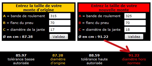

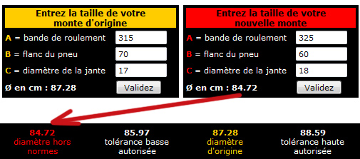

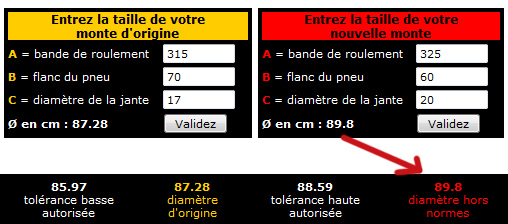

mais avec le comparatif de diamètre de roue, dans les 3 cas ci-dessous on est hors norme :
- Jantes 18" + pneu 325/60/18 : - 2.56cm
- Jantes 18" + pneu 325/70/18 : + 3.94cm
- Jantes 20" + pneu 325/60/20 : + 2.52cm

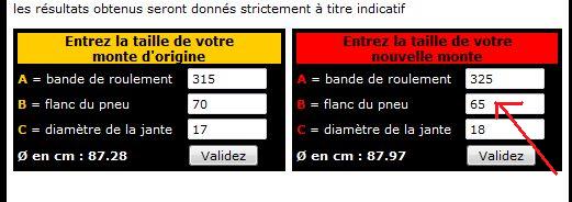

Pour du 18 pouces, il fallait entrer 325/65 R18, vu que la jante est plus petite que du 20 pouces, il faut un peu plus de flanc...

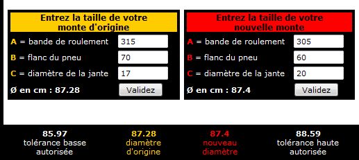

Pour le 20 pouces c'est du 305/60 R20

non non justement c'est que je te disais l'autre jour, le diametre de la roue est calculé à partir de la base de la bande de roulement( la structure), et non pas les crampons. Mais sur ce pneu en photo tu n'as pas de soucis à te faire, car ce sont des AT, donc équivalent au BF niveau crampons.
J'ai trouvé un autre tableau : ( comme quoi tout diffère sur les sites internets)
et la pour le coup c'est du 325/65 R20.
