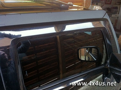

:arrow: Resultat d'une vitre filmée :

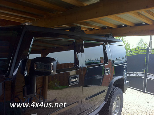

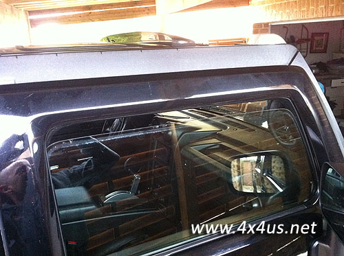

:arrow: Réalisé avec du film 15% Moyen sur Hummer H2
:arrow: Avant :
:arrow: Après :
